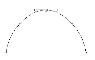

    この例では、選択ポイントを下方向に移動しています。スムース オプションを非選択にすると、このようになります。

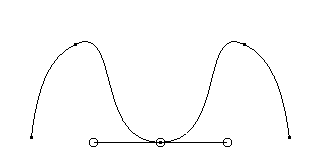

    スムース オプションを選択すると、編集したポイントの両側のポイント(編集されない限り)が、接線の方向と強さをフリーにします。
    ここでは、スムース オプションを選択した場合の例を示します。
