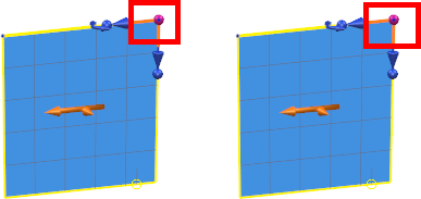

次図では、サーフェス上の両コーナーポイントが、標準平面から形状を変更するためにドラッグされます。右側のイメージでは、N キーを使用して、サーフェス法線に対して垂直方向にサーフェスを移動させています。

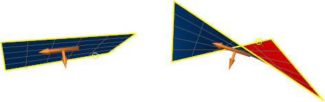

この効果は、サーフェスを回転するまで確認できません(次図参照)。
