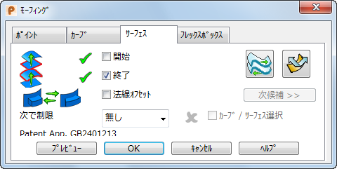

アドバンス オプションでは、カーブ、または、サーフェスを使用してモーフィング領域を制限することができます。
[次で制限]: ドロップダウン リストからオプションを選択して、カーブ、または、サーフェスでモーフィング範囲を制限します。次のオプションがあります。
カーブ / サーフェス選択 - ドロップダウンリストから カーブ、または、サーフェス を選択すると、このオプションがアクティブになります。 オプションを選択して、適切なリミットカーブ、または、リミットサーフェスを選択します。適切に選択すると、 アイコンが
から
に変更します。
次候補 - 4 つの候補を確認して、最良の候補を選択します。
ポイントは、開始 カーブ上の対応ポイントからの距離と、選択制限カーブ、または、サーフェス上の最近接点からの距離により移動します。リミットカーブ、または、リミットサーフェスに近いポイントほど、移動は少なくなります。選択カーブ、または、サーフェスを超過したポイントは全く移動しません。
