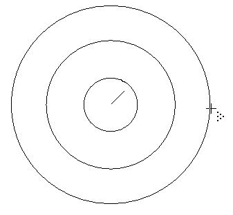

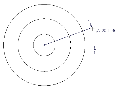

円のジオメトリ上の全ポイントが、該当円弧の中心にスナップされます。 例:
  1. 円弧上にカーソルを移動します。
  2. クリックして該当円弧の中心にスナップします。
    円弧の中心を直接選択する必要はありません。
  3. ヒント: これは、重なり合っている円弧、または、同心円のように中心を検出しにくい円弧で作業する場合に有用です。
