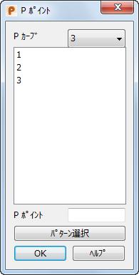

  1. サーフェスを選択します。
  2. トリム領域 ツールバーの をクリックします。
  3. [P ポイント]ダイアログを使用して、P ポイントを選択します。
    • P カーブ - ドロップダウンリストを使用して、異なる P カーブを選択します。
    • 注: P カーブ ドロップダウンリストからの別のP カーブ選択時、既に選択されている P ポイントは選択状態のまま保持されます。
    • P ポイント - ボックスに P ポイント番号を入力し、入力 キーを押してこれを選択します。
    • [パターン選択]: [パターンセレクター]ダイアログを表示します。このダイアログを使用して、([P ポイント]ダイアログのカーブ リストに表示されている P カーブ上の)P ポイントを、単純な一連のパターン シーケンスを用いて選択します。
  4. [OK]ボタンをクリックして選択します。
