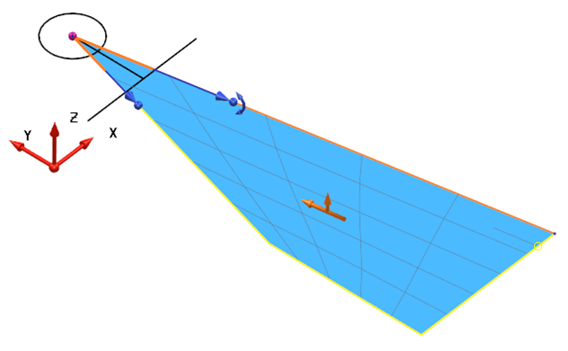

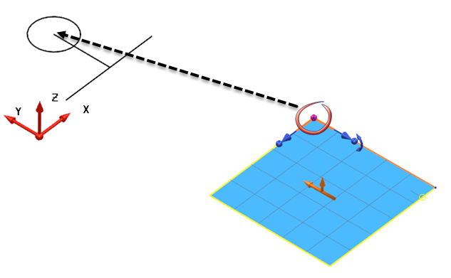

次図では、矢印で表示された方向で円の中心にスナップされる選択コーナーを持つ平面を示しています。
次図では、円の中心へコーナーポイントがドラッグされ、スナップされています。

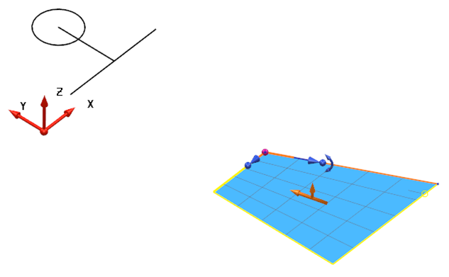

次図では、円の中心へコーナーポイントがドラッグされていますが、X キーにより X 軸がロックされています。
