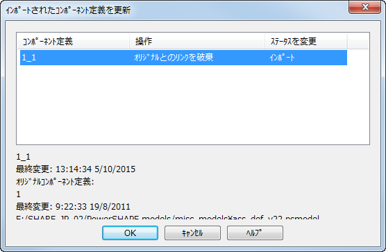

このダイアログを使用して、インポートされたコンポーネント定義を更新します。
コンポーネント定義 - 同期される、インポートされたコンポーネント定義の名前です。各更新されたコンポーネント定義のエントリーがあります。

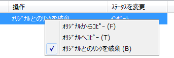

操作 - 操作 を右クリックして、コンポーネント定義について指定するいずれかのオプションを選択します。
- オリジナルからコピー - インポートされたコンポーネント定義を、元の定義と入替えます。
- オリジナルへコピー - 元のコンポーネント定義を、インポートされた定義と入替えます。
- オリジナルとのリンクを破棄 - インポートされたコンポーネント定義を、ローカルに変換します。以降、インポートされたコンポーネント定義に基づくコンポーネントは、コンポーネントライブラリのコンポーネント定義への変更を受けません。
ステータスを変更 - 元のコンポーネント定義とインポートされた定義のステータスを変更します。ステータスは、次のいずれかになります。
- オリジナル - 元のコンポーネント定義が変更されています。
- インポート - インポートされたコンポーネント定義が変更されています。
- 両方 - 元のコンポーネント定義と、インポートされたコンポーネント定義の両方が変更されています。
コンポーネント定義のリスト以下には、選択に関する次の情報が表示されます。
- 現行コンポーネント定義名
- 現行コンポーネント定義の最終変更日時
- オリジナルコンポーネント定義名
- オリジナルコンポーネント定義の最終変更日時
- オリジナルコンポーネント定義を含むモデルへのパス
OK - コンポーネント定義が同期されます。
