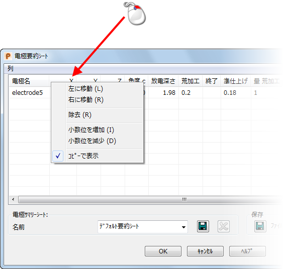

  1. [注釈]タブ > [表]パネル > [電極]をクリックして、[電極要約シート]ダイアログで既定のレイアウトの情報を表示します。
  2. 電極要約シート ダイアログの列見出しを右クリックして、コンテキストメニューのオプションを使用し、要約シートのレイアウトをカスタマイズします。
    コンテキストメニューには、次のオプションが含まれます。
    • 列の追加 / 削除
    • 列を右 / 左に移動
    • 数値データの小数位桁数の設定
    • 電極のコピーに表示する属性を選択
