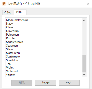

未使用のスタイルとパターンを削除
このダイアログを使用して、使用していないスタイルとパターンを削除します。
スタイル タブに、現行モデルで使用されていないスタイルが表示されます。エントリをクリックして選択します。もう一度クリックすると、選択が解除されます。
パターン タブに、スタイルで使用されていないパターンが表示されます。エントリをクリックして選択します。もう一度クリックすると、選択が解除されます。
注: 使用されているパターンを削除するには、まずパターンが使用されているスタイルを削除する必要があります。
削除 - 選択アイテムを削除します。
キャンセル - ダイアログを閉じます。
