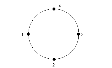

選択ポイントが 1 で設定されるように、カーブ内のポイントをリナンバーすることができます。カーブは閉じていなければいけません。
次の方法で、カーブをリナンバーします。

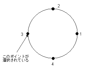

  1. 1 を設定したいポイントを選択します。サンプル
  2. [管理]タブ > [修正]パネル > [リナンバー]をクリックします。
    選択ポイントが 1 としてリナンバーされ、別のポイントもそれに従ってリナンバーされます。
