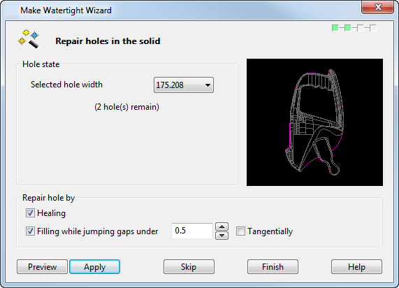

[ソリッド内の中サイズの孔を修復]ページ
ウィザードのこのページを使用して、孔の修正時に追加制御を加えることができます。
孔の状態
モデル内の孔は、ドロップダウンリストに表示されます。
選択孔の幅 - ドロップダウンリストから修正する孔を選択します。
孔の修復方法
これらのオプションを使用して、孔を埋める方法を制御します。
[隙間埋め]: 現行トレランスで孔がリンクされます。
[隙間埋めのギャップトレランス]: 選択孔にフィルイン サーフェスを作成します。隙間埋め選択されている の場合、いずれの隙間埋め処理を実行しても、フィルインサーフェスが作成されます。上下矢印を使用して、選択孔のバウンダリーにあるギャップの最大許容サイズを設定します。
[接線で]: 隣接するサーフェスに接線連続するサーフェスを作成します。
プレビュー - 選択オプションを適用した選択孔の修復を表示します。
適用 - 次の大きい孔の処理に進む前に、現行隙間埋め設定を使用して選択孔を修正します。
スキップ - ソリッド内の選択孔をそのままにして、次の大きな孔の処理に進みます。
終了アドバンス設定 オプションを終了し、隙間埋めウィザード の最初のページに戻ります。
