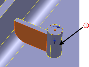

  1. 回転するフェースを選択します。
  2. [編集]タブ > [変換]パネル > [回転]をクリックして、[回転]ツールバーを表示します。
  3. をクリックします。
    ツールバーが、選択を反映して更新されます。

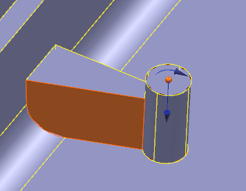

  4. 使用するジオメトリを選択します。
    回転軸がそのポイントでジオメトリの法線にアラインされます。グラフィック表示は回転方向を示しています。

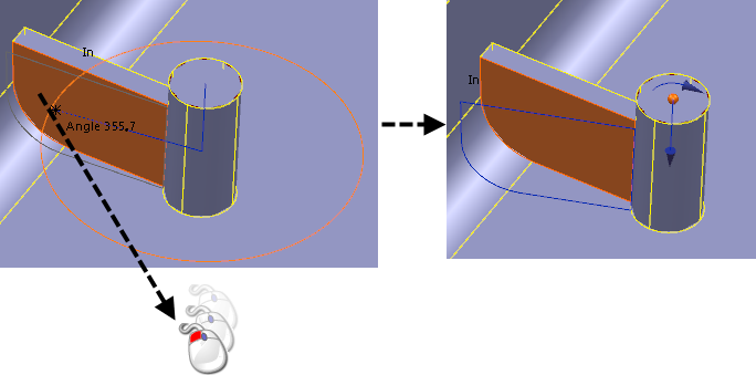

  5. ツールバーに値を入力して回転角度を指定するか、下に示すように、フェースをクリックしてドラッグします。

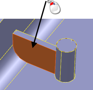

  6. フェースが必要な位置になったら、マウスを放します。
  7. をクリックしてフェースを回転し、すべての関連ジオメトリを更新します。
  8. をクリックして、ツールバーを閉じます。
