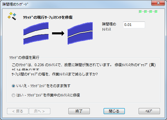

ソリッド ページの現行サーフェス リンクを修復
このページには、修正トレランス外のギャップの数が表示されます。これらのギャップは、モデル上で黄色で強調表示されます。
隙間埋めトレランス - 修正トレランス外のギャップ数を変更することができます。 デフォルト値は作業トレランスになります。
ソリッドの修正を実行
いいえ - ソリッドエッジをそのまま残す - ソリッドエッジのトレランスを削減するために、サーフェスの変更はしません。
はい - ソリッドエッジを作業中のトレランスに修復 - サーフェスバウンダリーを操作して、リンクされたソリッドエッジ間のギャップの削減を試行します。
終了 - 選択した修復操作を実行します。指定トレランス内で修正処理が不可能な場合、警告メッセージが表示されます。

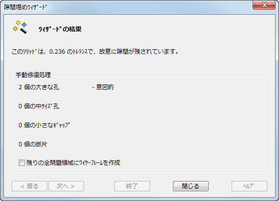

警告ダイアログで OK をクリックするとウィザードに戻るため、隙間埋めトレランス を変更することができます。再び 終了 を選択すると、指定トレランスに対する修正が失敗した場合は更なる警告が表示され、それ以外では ウィザードの結果 ページが表示されます。
閉じる隙間埋めウィザード を閉じて、必要なワイヤーフレームを作成します。
