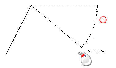

  2. 複数の位置を入力して、一連の連続ラインを作成することができます。 ポジションを入力すると、最終入力された位置から現在のカーソルの位置まで、伸縮性のあるラインが表示されます。
    グリッドが[オプション]ダイアログで選択されているかどうかに基づき、水平からのラインの角度と長さも表示されます。
    これらの値は、カーソルを移動すると変更されます。
