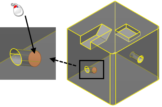

- 移動するフェースを選択します。
- [編集]タブ > [変換]パネル > [移動]をクリックします。[移動]ツールバーが表示されます。

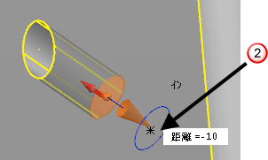

- 使用するジオメトリを選択します。
移動方向がそのポイントでジオメトリの法線にアラインされます。グラフィック表示は移動方向を示しています。
- ツールバーで値を入力して移動[距離]を指定するか、情報表示(ハンドル)をクリックしてドラッグし、新しい位置を指定します。
ヒント: 情報表示(ハンドル)は、指定した移動方向にのみドラッグすることができます。情報表示(ハンドル)のドラッグに伴い、[距離]ツールチップが更新されます。
