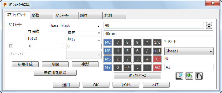

  1. [ホーム]タブ > [ユーティリティ]パネル > [パラメータ]を選択し、[パラメータ編集]ダイアログを表示します。
  2. スプレッドシート タブを選択します。

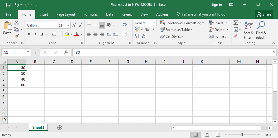

  3. をクリックして、Microsoft Excel スプレッドシートを表示します。
  4. スプレッドシートに値と計算を入力します。
  5. [ファイル]を選択し、[閉じて New_Model_1 に戻る (&C)]を選択します(New_Model_1PowerShape の現行モデル名です)。
  6. パラメーター編集 ダイアログで、新規作成 を選択して、パラメーター テキストボックスのパラメーター名を入力します。
  7. セル ボックスで、作業する値のセルを入力します。
    例えば、A3 を入力します。
  8. をクリックすると、[数式]テキスト ボックスにセルの値が表示されます。
  9. 適用 をクリックして、パラメーターを保存し、次に進みます。
  10. OK をクリックして、パラメーターを保存し、終了します。
