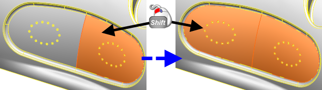

  1. ソリッドを選択します。 サンプル
  2. [ソリッドツール]タブ > [選択]パネル > [フェース]をクリックします。
  3. Shift + クリック を使用して、2 つ以上の連続フェースを選択します。
  4. [ソリッドツール]タブ > [フェースを修正] > [マージ]をクリックして、フェースをマージします。
