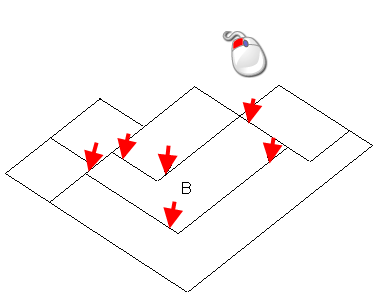

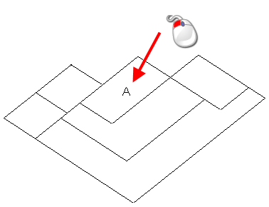

- ハッチバウンダリーの配置箇所を決定したら、その交点に近接するオブジェクトを選択し、分岐点でバウンダリーが左折するようにします。 たとえば、領域 A をハッチする場合、次図のようにオブジェクトをクリックします。
領域 B をハッチする場合、次に示すようにオブジェクトをクリックします。
ハッチを作成 ツールバーで 左折 モードが選択されている場合(デフォルト)、一度マウスクリックするだけで、ハッチバウンダリーを選択することができます。
