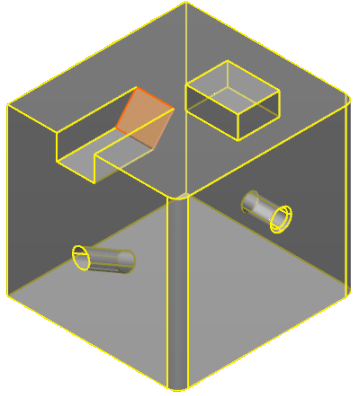

  1. 移動するフェースを選択します。
  2. [編集]タブ > [変換]パネル > [移動]をクリックします。移動 ツールバーが表示されます。
  3. をクリックします。

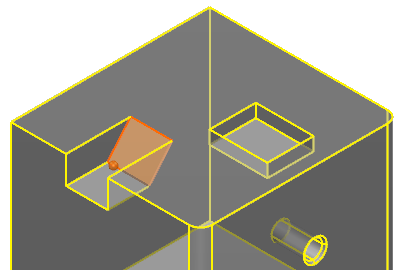

  4. ツールバーの [移動]値を入力するか、グラフィック ウィンドウでポイントをクリックします 。プレビューが表示されます。
  5. 表示されるグラフィック表示をクリックしてドラッグし、新しい位置を指定します。
  6. をクリックしてフェースを移動し、全ての関連ジオメトリを更新します。
