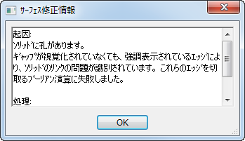

[情報]
[サーフェス修復情報]
ダイアログを表示し、推奨修正操作の詳細を表示します。
