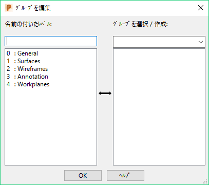

グループを編集ダイアログ
このダイアログを使用して、任意のグループから別のグループにレベルを切替えたり、レベル名を変更したりすることができます。
名前の付いたレベル
名前の付いたレベル オプションを使用して、レベルに名前を付けます。
たとえば、レベル 35handle と名付けて core というグループに追加するには、次のように入力します。
35 core: handle
入力する情報の形式は、次の通りでなければいけません。
level_number group_name: level_name
グループ名を入力しないと、レベルの名前だけが付けられます。
名前の付いたレベル ボックスの下には、選択グループにはない、その他の名前の付いたレベルが表示されます。 任意のレベルをクリックしてこのリストから削除し、もう一方のリストに名前を追加します。
グループを選択 / 作成
グループを選択 / 作成 オプションにより、選択グループの名前が表示されます。このドロップダウンリストに新規名を入力して、新規グループを作成することができます。
このボックスの下のリストには、選択グループ内のレベル名が表示されます。 任意のレベルをクリックしてグループから削除し、もう一方のリストに名前を追加します。
グループにレベルがない場合、該当グループは自動的に削除されます。
OK - ダイアログを閉じます。
