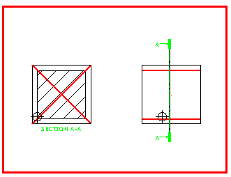

ビューを更新
モデルを変更する場合、該当ビュー上に赤いバツ印が表示され、古いビューであることを示します。
