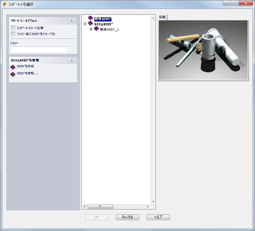

コンポーネントを選択
注: 一部のコンポーネント カタログは、お使いのライセンスにより利用できない場合があります。たとえば、一部のカタログを表示するには、[ウィザード]タブ > [モード]パネルで Toolmaker をオンにする必要があります。
カタログから、コンポーネントを選択します。
  1. [アセンブリ]タブ > [コンポーネント]パネル > [ウィザード]をクリックして、[コンポーネントを選択]ダイアログを表示します。
  2. オプションを使用して、コンポーネントを選択します。
    ツリービューオプション - ツリーにおけるカタログ表示方法を制御します。
    • コンポーネントコード名順 - 選択されている場合、コンポーネントをカタログのパーツ番号順に表示します。
    • ファミリーごとのグループカタログ - 選択されていない場合、各製造業者のカタログを個別に表示します。 このオプションを選択して、たとえば、製造元別にカタログをグループ化します。
      DME 北アメリカ
      DME ヨーロッパ
      DME ヨーロッパ(DME 標準)
      DME ヨーロッパ(ユーロ 標準)
      これらは全て DME 以下に表示されます。
    カスタムカタログを管理 - カタログを作成、編集、構成します。この機能の詳細と例については、Toolmaker マニュアルの「カスタム カタログ」のセクションを参照してください。

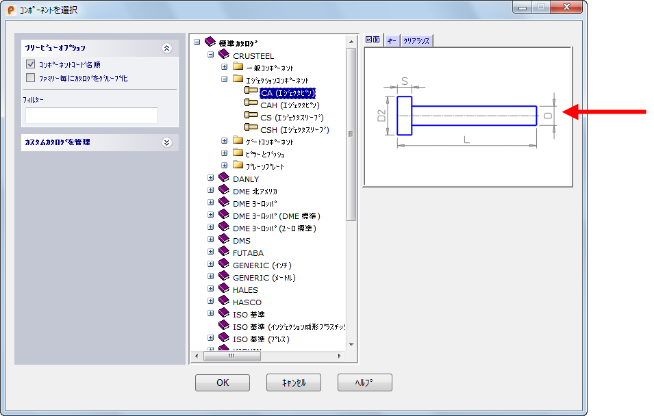

    : コンポーネントのリストを表示するカタログを選択します。作成するコンポーネントを選択します。コンポーネントのイメージがダイアログに表示されます。
    イラストは、選択コンポーネントに設定できる寸法を示しています。特定のコンポーネントのイラスト上部には、タブが表示されます。異なるタブを選択して、コンポーネントの異なるイラストを確認することができます。これにより、複雑なコンポーネントの全てのパラメーターを容易に確認できるようにします。
  3. [OK]をクリックしてコンポーネントを選択し、ブラウザー ウィンドウで[コンポーネントウィザード]ページを開きます。
    各コンポーネントには独自のページがあり、コンポーネントの寸法を定義する際に使用されます。
    または、[キャンセル]をクリックして、変更を保存せずにダイアログを閉じます。
