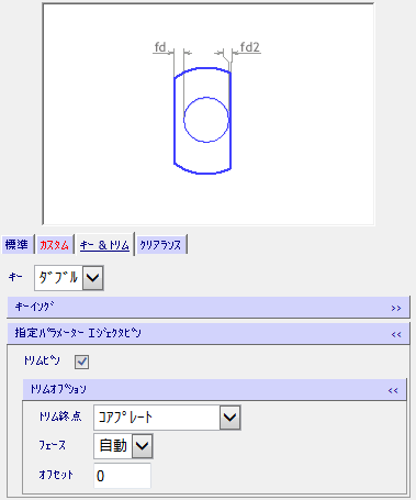

[キー & トリム]タブには、プレーンまたは段付きのブレード エジェクタ ピンとエジェクタ スリーブで利用可能な、シングル スロットまたはダブル スロットのキー ピンのパラメーターが表示されます。作成中のコンポーネントタイプを反映したパラメーターが表示されます。
イラストのパラメーターラベルが、寸法を示します。
キーイング - バーをクリックして、オプションを展開します。
指定パラメーター エジェクタピン - バーをクリックして、オプションを非表示にします。
