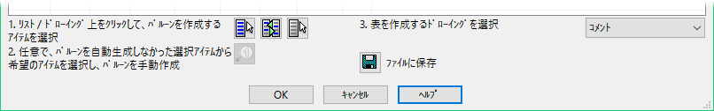

表にバルーンとラベルを適用
ダイアログの下半分には、表で選択したドローイングの作成用アイテムに、バルーンとラベルを適用するための操作手順とオプションが含まれています。
  1. 次のいずれかのボタンをクリック、または、Ctrl キーを押しながら個別のアイテムをクリック して、バルーン作成用のアイテムを選択します。
    - リスト内の全てのアイテムを選択します。
    - リスト内の選択を反転します。
    - リスト内の選択を取消します。
  2. - 選択アイテムのバルーンを手動で作成します。 ラベルアイテム ダイアログが表示されます。このダイアログで、バルーンを手動で追加する際のラベルシリーズの名前を変更することができます。
  3. 表の作成元になるドローイングを選択します。
    または、ファイルに保存 をクリックして、名前を付けて保存 ダイアログにより表を保存します。
