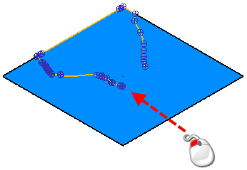

  2. マウスをドラッグして、モデル上のカーブをスケッチします。
    選択されたサーフェスの外側のスケッチを試行すると、カーブは次図のようにエッジにスナップされます。
  3. マウスボタンを放して、カーブを完成させます。
