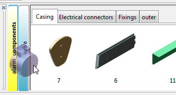

コンポーネントを別のライブラリまたはカテゴリにコピー
コンポーネントを別のライブラリまたはカテゴリにコピーするには:
  1. コンポーネントをクリックドラッグして、垂直ライブラリタブ、または、カテゴリータブ上に配置します。
    表示されるコンポーネントライブラリウィンドウにより、カーソルの位置が影響されます。
    • カテゴリーにコンポーネントを追加
    • ライブラリにコンポーネントを追加
  2. ライブラリを表示して、マウスボタンを放します。
  3. コンポーネントが、ライブラリに追加されます。
