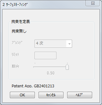

2 サーフェスモーフィングダイアログ
2 つのサーフェスのモーフィングを編集するには、このダイアログを使用します。
ダイアログに次のものが表示されます。

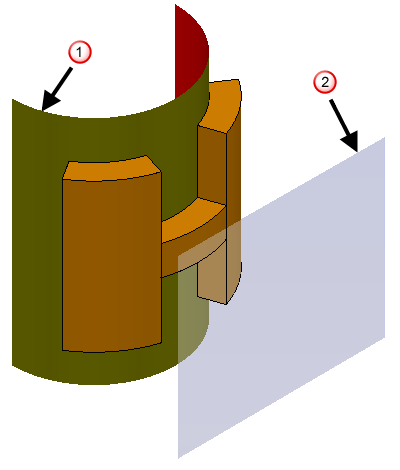

コントロール サーフェス。
参照サーフェス。参照サーフェスは、ワイヤーフレーム モードでは、点線で描画されます。シェーディング モードでは、透明なマテリアルで描画されます。
モーフィングの定義に拘束カーブやサーフェスが使用されている場合、それらも点線で描かれます。シェーディングモードでは、拘束サーフェスは透明なマテリアルでシェーディングされます。
[減衰の定義]は、モーフィングの作成時に定義されていた場合にのみ編集できます。拘束の方法は変更できません。
[減衰]オプションは[サーフェスモーフィング]ダイアログの[2 サーフェス]に表示されます。
