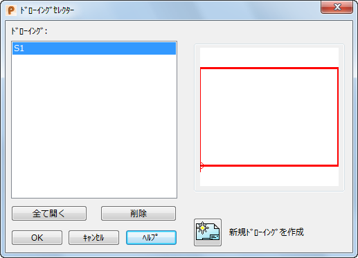

  1. [図面]タブ > [ドローイング]パネル > [開く]をクリックします。
    [ドローイングセレクタ]ダイアログが表示されます。
  2. ダイアログの次のオプションを使用して、ドローイングを開きます。
    • 開くドローイングを[図面]リストから選択します。
      ドローイングを 1 つ選択すると、プレビューウィンドウにサムネイル イメージが表示されます。サムネイルはモデルとともに保存されています。
    注: Drafting モードに切り替えた時点で既にドローイングが開いている場合は、最後にアクセスしたドローイングが表示されます。
    • リスト内のすべてのドローイングを選択するには、[全て開く]をクリックします。
    • 選択したドローイングを[図面]リストから削除するには、[削除]をクリックします。
    • 新規ドローイングを作成するには、[新規ドローイングを作成] ボタンをクリックします。
    • 選択したドローイングを開くには、[OK]をクリックします。
