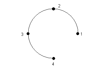

カーブを反転
選択カーブのポイントの番号設定を逆向きにすることができます。
次の方法で、カーブを反転させます。
  1. カーブを選択します。
    注: 複数のワイヤーフレームカーブとコンポジットカーブを選択して、一度にこれらを反転させることができます。
  2. [管理]タブ > [修正]パネル > [反転]をクリックします。
    次のように、カーブが反転されます。
    閉じたカーブを反転させる場合、最初のポイントは変わりません。
注: サーフェスから作成されたコンポジットカーブを反転させる場合、全ての法線情報が記憶されます。
