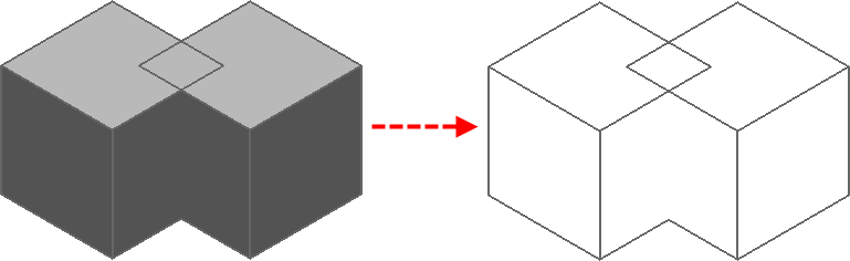

隠線オプションを使用して、モデルのワイヤーフレームを表示します。現行ビューポイントからは見えないラインは、表示されません。
次の方法で、隠線処理オプションを使用します。
  1. 処理するサーフェスを画面に表示します。
  2. [ビュー]タブ > [背景の表示設定]パネル > [ワイヤーフレーム] > [隠線]を選択します。
    サーフェスでは、ビューポイントからのラインのみが表示されます。モデルを回転させると、これらのラインは、次のように、ビューから見えなくなると除去されて、ビューで見えるようになると再描画されます。
これは、[ビュー]ツールバーの[隠線] ボタンをクリックする場合と同じです。
