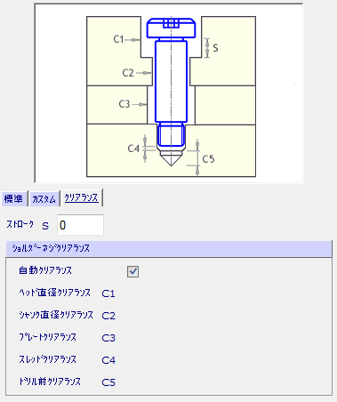

コンポーネントウィザード - クリアランスタブ
クリアランス タブは、ガイドピラー、エジェクタピン、ネジ、スプルーブッシュ、サポートピラー、ダウエルなどのコンポーネントのパラメーターを表示します。作成中のコンポーネントタイプを反映したパラメーターが表示されます。
C1C2C3C4 など、イラストのパラメーターラベルが、寸法を示します。
自動クリアランス - 選択した場合、マウントクリアランス C1C2C3 が、次に基づくデフォルト値になります。

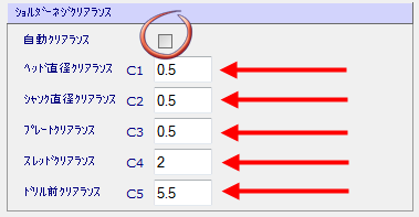

自動クリアランス が選択解除されている場合、パラメーター項目が利用可能になります。クリアランスを入力します。
