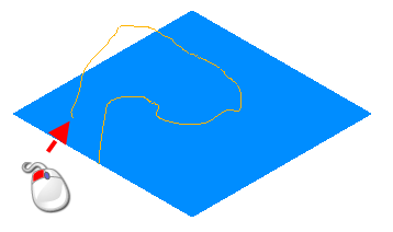

ベジェカーブをスケッチ
このオプションを使用して、ベジェカーブをスケッチすることができます。カーブのスケッチにより、クリックしてマウスをドラッグして、カーブのパスを指定することができます。次に、PowerShape がそのカーブにキーポイントを追加します。
次の方法で、ベジェカーブをスケッチします。
  1. [ワイヤーフレーム]タブ > [作成]パネル > [カーブ] > [スケッチ]をクリックします。
  2. マウスをドラッグして、モデル上のカーブのスケッチを開始します。
  3. マウスボタンを放して、カーブを完成させます。
    通常通りにベジェカーブを編集できます。
