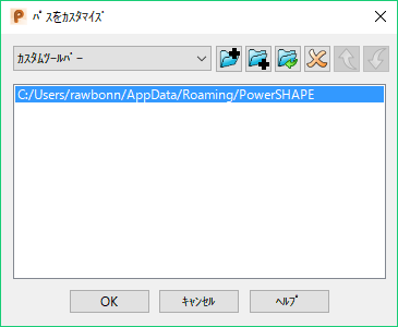

パスをカスタマイズダイアログ
パスをカスタマイズ ダイアログを使用して、カスタムツールバー、マテリアルの詳細、表、ショートカット、マクロ、電極の検索パスを定義します。このダイアログを使用して、各タイプで検索するパスの追加、削除、並べ替えを行います。
  1. このダイアログを開くには、[ファイル] > [オプション] > [パスをカスタマイズ]をクリックします。
  2. ダイアログの次のオプションを使用して、パスをカスタマイズします。
    • パス のドロップダウンリスト - パスのタイプを選択します。
    • パスをリストの最上位に追加 - 新規パスを、ドロップダウンリストの最も上の位置に追加します。
    • パスをリストの最下位に追加 - 新規パスを、ドロップダウンリストの最も下の位置に追加します。
    • 選択パスを編集 - パスの名前を編集します。
    • 削除 - 選択したパスを、ドロップダウンリストから削除します。
    • 上に移動 - 選択したパスを、ドロップダウンリストの 1 つ上の位置に移動します。
    • 下に移動 - 選択したパスを、ドロップダウンリストの 1 つ下の位置に移動します。
