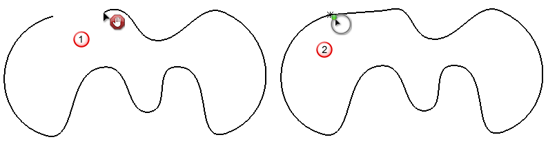

    • 最初のキーポイントをクリックして、閉じたカーブを作成します。 右図では、カーブの始点上に が表示され、このポイントでカーブを閉じることを示します。
