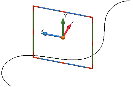

[アライン]: ワークプレーンの Z 軸を、クリックしたポイントでオブジェクトの接線とアラインします。
  1. [ワークプレーン]ダイアログを開きます。
  2. [アライメント]リストから[アライン] オプションを選択します。
  3. ワイヤーフレーム上でポイントをクリックします。
次のように、ワイヤーフレームをアラインします。

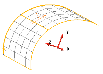

オブジェクトがサーフェス、または、ソリッドの場合、ワークプレーンの Z 軸は、クリックされたポイントの法線にアラインします。
次図のようにサーフェス上のポイントで Shift + クリック を使用して、パッチ内のポイントにスナップすることができます。
