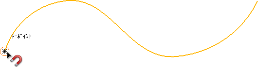

    カーソルアイコンがマグネットの形に変わり、トリムされる終点、または、エッジに丸印が表示されます。

    • オブジェクトの端を新規ポジションにドラッグします。オブジェクトの端が、マウスを放したポイントまで拡張、または、トリムされます。
    • ワイヤーフレームオブジェクト上のポジションをクリックします。オブジェクトが最も近い端のキーポイントからその位置までトリムされます。
