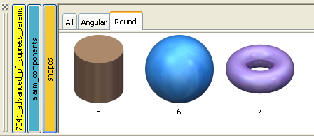

コンポーネント ライブラリを表示
コンポーネント ライブラリを表示するには、[ビュー]タブ > [ウィンドウ]パネル> [ユーザインタフェース] > [コンポーネントライブラリ]を選択します。
コンポーネント ライブラリは、グラフィックス ウィンドウの下部にある[ライブラリビュー]ウィンドウに表示されます。
コンポーネント定義の作成に使用される各カテゴリ名が、[コンポーネントライブラリ]内の個別のタブとして表示されます。
注: コンポーネント定義にカテゴリ名前がない場合、このタブには名前が付けられません。
コンポーネント ライブラリ内のコンポーネント定義に対してサムネイル イメージが表示されます。各サムネイルのツールチップには、ライブラリ コンポーネントに関する情報が表示されます。
ウィンドウに表示できる数を超えるタブがある場合は、矢印を使用してタブをスクロールします。
