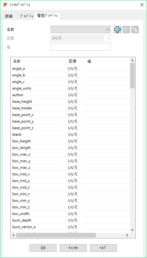

ファイルプロパティダイアログ - 電極プロパティ
ドローイングにカスタム電極テキストを追加するために使用する設定ストリングを作成するには、[電極プロパティ]タブを使用します。
このダイアログに情報を入力して、電極モデル、または、ドローイングのテキストに組入れることができます。 モデルの保存時に、自動的に生成された情報を使用することもできます。
このダイアログの情報は、電極代用ストリングをドローイング テンプレートに追加する際に使用されます。
名前 - プロパティの名前を入力して、Enter キーを押します。 これにより、その他のパラメーターが利用可能になり、名前がプロパティリストに追加されます。
- プロパティを追加します。
- 名前を選択してからクリックし、該当の名前をリストから削除します。
- Windows のクリップボードで、代用ストリングのコピーを作成します。
[記憶]: ドロップダウン リストから[はい]または[いいえ]を選択します。[はい]を選択すると、そのプロパティの値が自動的に[追加の電極詳細]ダイアログに入力されます。
- 適切な値を入力します。値に基づいて、プロパティリストが更新されます。
OK - 変更内容を保存してダイアログを閉じます。
