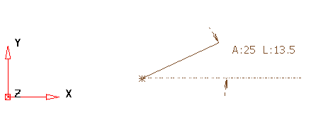

次の例は、マウスカーソルがその上にある場合の、X 軸沿いに表示されるコンストラクションラインを示します。可能なライン作成結果が、25 で表示されます。

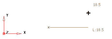

次図は、X 軸より上の類似したマウス位置を示していますが、X キーが押されていたため、カーソル位置が X 軸より上に配置されているにもかかわらず、ライン作成が X 軸上にロックされています。
