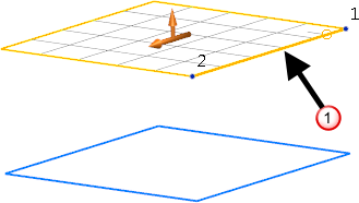

  1. アペンド元のパワー サーフェスのエッジ カーブを選択します。

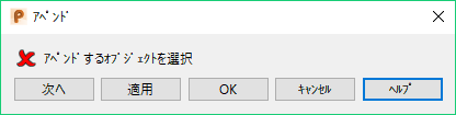

  2. [サーフェスツール]タブ > [修正]パネル > [アペンド]をクリックすると、[アペンド]ダイアログが表示されます。

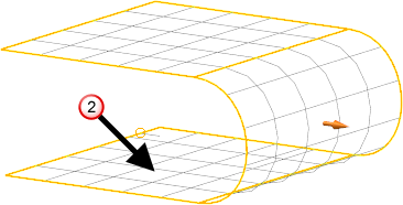

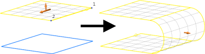

    第 1 サーフェスの選択したカーブが、2 つのサーフェス間にパッチを追加することにより、第 2 サーフェスの最も近い一致するエッジ カーブに接続されます。
  4. ヒント: サーフェスに垂直な矢印をクリックすると、追加されたサーフェスの方向が反転します。
