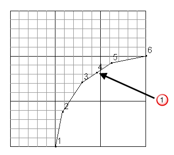

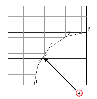

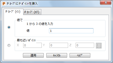

P カーブの形状を変更せずに P ポイントを挿入するには、このタブを使用します。
次の 2 つの方法で、ダイアログのこのページから P ポイントを挿入します。
3、5 を入力する場合、ラベル 4 を持つ新規 P ポイントが P カーブに追加され、他の P ポイントが再び番号付けされます。

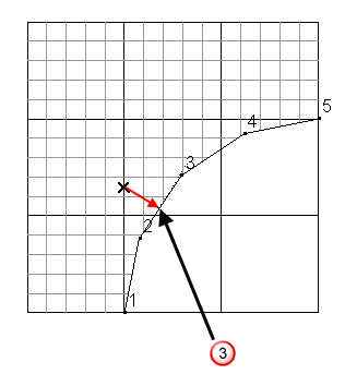

XYZ 座標を入力するか、または、[ポジション] ボタンをクリックして[ポジション]ダイアログを表示し、位置の入力ツールを使用します。
