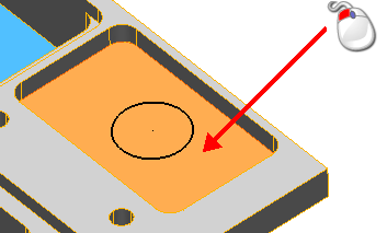

  4. 分割するフェースを選択します。

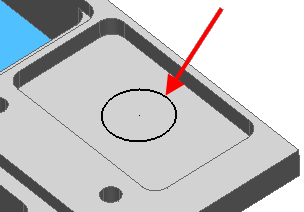

  5. ワイヤーフレームを選択します。
  6. 適切な 投影 オプションを選択します。[ワイヤフレームをフェースの法線沿いに投影]が既定の設定です。

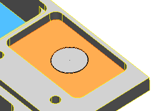

  7. 適用 をクリックします。 別のフェースを分割する場合、ダイアログを閉じずに実行することができます。
  8. キャンセル をクリックします。
  9. カーソルをフェース上に移動して、分割フェースを表示します。または、いずれかのフェースをクリックします。
