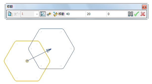

をクリックして、ワークプレーン軸を使用するオブジェクトの移動を定義します。 これがデフォルトモードです。
XYZ の値を入力するか、グラフィックでポイントをクリックして、移動を定義します。 座標を入力すると、変換されたアイテムのプレビューが表示されます。 情報表示(ハンドル)をドラッグして、さらに修正してから変更を適用します。

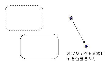

次の方法で、オブジェクトをコピーし、指定したオフセットでコピーを移動します。
ボタンをクリックし、[コピー]ボックスに目的のコピー数を入力します。
オブジェクトの移動のみの場合、オブジェクトは移動原点を基準に移動します。

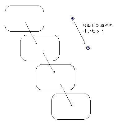

コピーを複数作成する場合、移動原点のオフセットがコピー間のオフセットを定義します。
