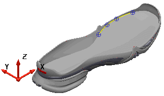

次の方法で、スナップベジェカーブを作成します。
  1. [ワイヤーフレーム]タブ > [作成]パネル > [カーブ] > [スナップ]をクリックします。
  2. クリックして、結合することでカーブを形成する、モデル上のキーポイントを指定します。次の操作が可能です。
    • 次図に示すように、Alt キーを押しながら最近接サーフェスエッジ上にポイントを移動します。
    • カーブの直線性を保持しながら、Ctrl + Alt を押して、サーフェスエッジにポイントを移動します。
  3. クイックアクセスツールバーの をクリックし、カーブを完成します。スナップベジェカーブが、次のように、サーフェス上に表示されます。
