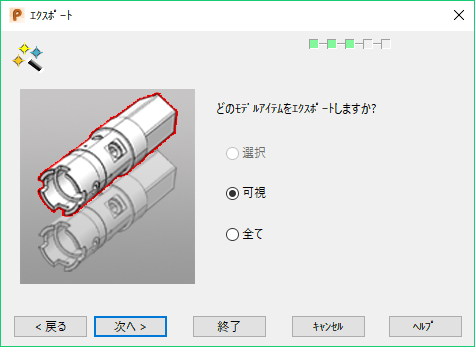

ページ 3: モデルをエクスポート
このページを使用して、エクスポートするモデル アイテムを指定します。
  1. 次のいずれかのオプションを選択して、エクスポートするアイテムを指定します。
    • 一部のアイテムを事前に選択した場合は、[選択]が既定のオプションとなります。
    • [可視]: 画面に表示されているアイテムをエクスポートします。非表示になっているアイテムはエクスポートされません。このオプションは、モデル付きのワークプレーンをエクスポートする場合に便利です。
    • [すべて]: 既定のオプションであり、事前選択されたアイテムがない場合は自動的に選択されます。
  2. 次へ、または、終了 をクリックします。
