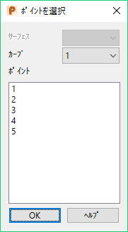

  3. [ポイントを選択]ダイアログを使用して、ポイントを選択します。
    • サーフェスカーブ リストに表示されているカーブを持つサーフェス名です(サーフェスカーブのみに有効)。 他のサーフェスを選択すると、選択サーフェス上のカーブがリストに表示されます。
    • カーブ ポイント リストに表示されているポイントを持つカーブの名前です。 他のカーブを選択すると、選択カーブ上のポイントがリストに表示されます。
    • ポイントカーブ セレクターで指定されているカーブ上のポイントです。 リスト内では、単一ポイントをクリックして選択、Shift + クリック してポイントを選択に追加、Ctrl + クリック して選択にポイントを追加、または、選択からポイントを削除することができます。 選択ポイントは画面上で強調表示されます。
    • セレクターから別のサーフェスまたはカーブを選択すると、PowerShape は、前回選択したサーフェスの選択ポイントを記憶しています。
    • OK - ダイアログを閉じます。ポイントの編集中はダイアログを表示したままにすることができます。
