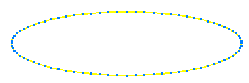

      完了すると、楕円上にポイントが表示されます。
