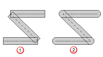

行揃えを使用して、四角のボックスのコーナーを鋭角に作成します。しかしながら、直交でないコーナーの場合、左揃え、右揃え、中心揃えでは、コーナーが見づらくなってしまいます。その代わりに、端の丸み付けのオプションを使用して、この問題を解決します。
角張った端
丸み付けした端
右側のラインは、端を丸く処理しています。ラインは中心揃えになっており、左側の端が角張っているラインと比較して、よりきれいなコーナーが作成されています。

端の丸み付け
選択ライン上で、端を丸み付けします。 全ての丸み付けされたラインが中心揃えされます。端点は、図に示すように、端の半径の内部に配置されます。
