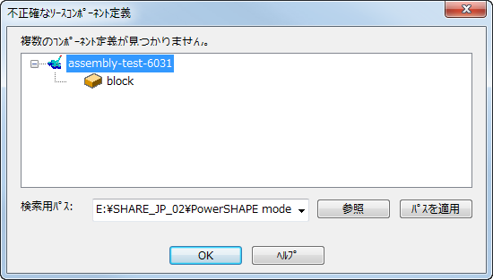

コンポーネント定義が、予期される場所に存在しない
現在のモデルに、インポートしたコンポーネント定義が含まれていて、そのソース モデルが削除されたか名前が変更された場合に、[不正確なソースコンポーネント定義]ダイアログ ボックスが表示されます。
[検索用パス]: モデルが検索される初期パス。
[参照]: [フォルダーの参照]ダイアログ ボックスを使用して、正しいソース モデルのパスを選択します。
[パスを適用]: 指定したフォルダーがスキャンされます。必要なモデルまたはコンポーネント定義がこのフォルダーで見つかった場合は、ダイアログ ボックスのリストから除去されます。
